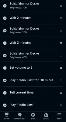

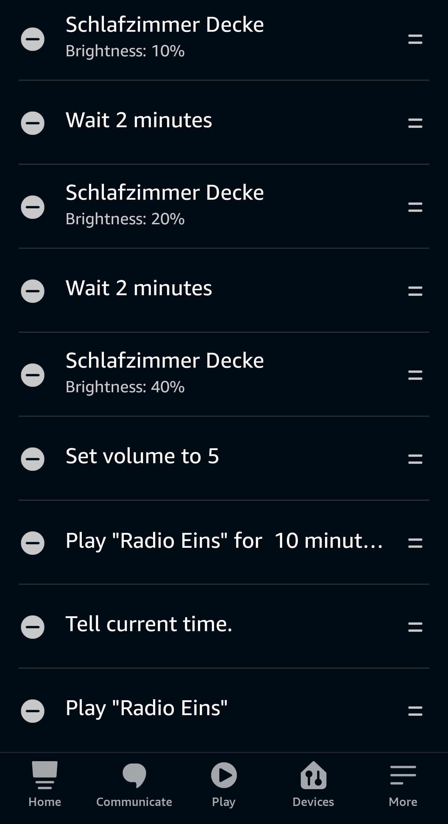

Meine Lösung in meiner Aufwachroutine ist, innerhalb der Musik Aktion (da wo ich den Radiosender eintrage) einen Timer zu setzen der nach Zeit X die Wiedergabe stoppt. Dann geht es in die nächste Aktion z.B. Licht aus und dann wieder das Radio neu starten. Das führt in der Praxis natürlich zu einer kurzen Unterbrechung des Radios die ich nutze um die aktuelle Uhrzeit ansagen zu lassen. Dadurch "fühlt" sich der Ablauf nicht allzu holprig an. Nicht sehr schön, aber ganz OK.

Was meinst du mit "selber schreiben"? Ich redete von einer ganz normalen Routine in der Alexa App.

Ok wenn ich die Routine bei dir sehe dann hast du da die Funktion "Play". Die hab ich bei mir nicht. Glaub ich, kann sein das es aber dieselbe Funktiin ist die im deutschen etwas anders heisst.

Als Auslöser für Routinen gibt es nur diese Funktion. Die Routine startet dann erst, wenn der Wecker ausgeschaltet (verworfen) wird. Ich benutze deswegen eine Routine als Wecker - anstatt des eigentlichen Weckers - weil ich das Licht und ggf. andere Aktionen VOR dem Radio starten lassen will. Dementsprechend hat die Routine eine feste Startzeit z.B Mo-Fr 7:00 Uhr.

Das sind nur Beispiele! Du gibst dort im oberen Feld den Song, Interpreten, Radiosender oder was auch immer du abspielen möchtest ein.

Das passiert bei mir nicht. Sowohl Radio als auch "Popmusik" werden aus der Routine heraus sofort ohne weiteren Kommentar abgespielt.
