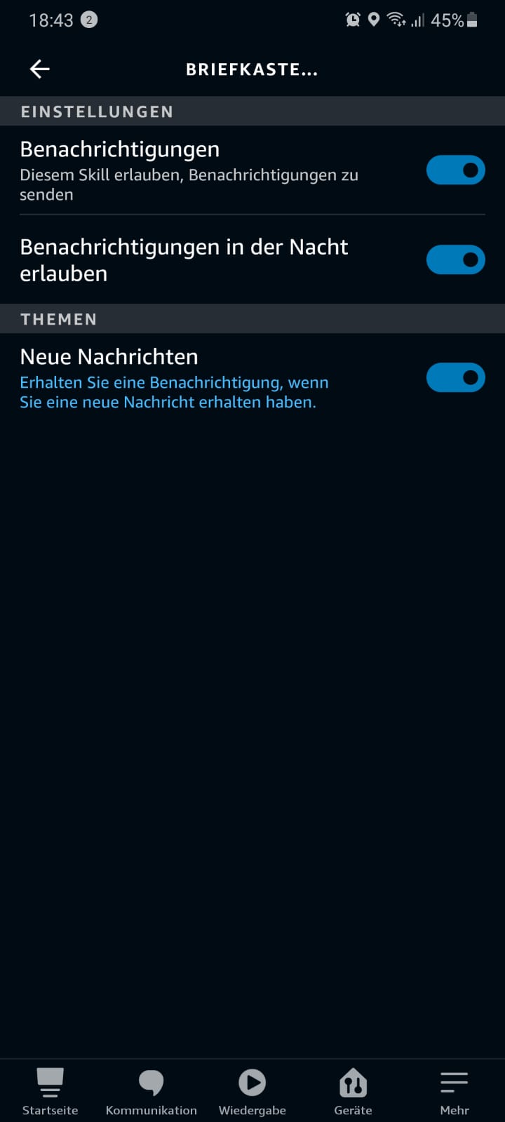

Geh mal in die Alexa App, dort auf "mehr", Einstellungen, Benachrichtigungen, Briefkasten Benachrichtigung, das sollte dann so aussehen:
Da gibt es "Benachrichtigungen in der Nacht erlauben", das greift ab 22h bis... 🤷‍♂️ irgendwann morgens, hab ich noch getestet. :')

Ich habs hinbekommen! :+1:
Der gelbe Ring leuchet! O:-)
Wieso das damals nicht geklappt hat kann ich nur vermuten.
Wahrscheinlich habe ich den Skill in der Nacht getestet und hatte die Einstellungen unter "mehr", die Benachrichtigung in der Nacht, nicht erlaubt.
Diese Einstellung hätte ich vermutlich auch jetzt, ohne Deine Anleitung, nicht gefunden bzw. gar nicht erst danach gesucht.
