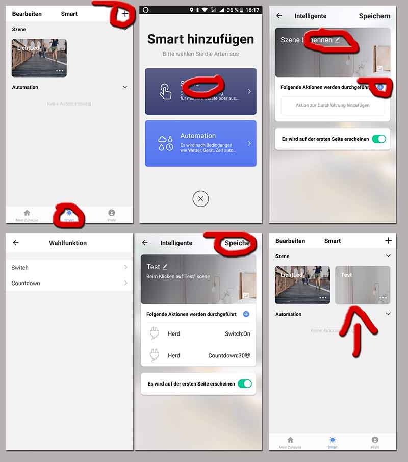

Vielleicht stelle ich mich zu doof an :-) aber bei mir klappt schon das erstellen einer Komplexen Szene nicht in EWlink, geschweige denn der Import via Alexa. Aber ich schaue nochmal .. he he "Jugend forscht" :-)
Kolben hat geschrieben: So 28. Okt 2018, 15:08 Finde das nicht
Dort kann ich ein Countdown als SZENE in der Steckdose selbst festlegen. also bei Szenen-Start= ON.... Counter 180 sec... OFF
evtl hilft dir dies hier weiter (siehe Bilder):
Nun kannst du entweder oben das Bild "Test" anklicken, oder mit "Alexa, suche neue Geräte" diese Szene in Alexa laden/bekannt machen.
Dort kann sie dann per Sprachbefehl oder in Routinen verwendet werden.
Es wird sich die Lampe einschalten, und hier im Beispiel nach 30 sek wieder ausschalten.

Welche App ist das ?
Bei mir erscheint kein Countdown.
Gruß Tom
App soeht bei mir auch so aus nur Countdown fehlt

Kolben hat geschrieben: Mo 29. Okt 2018, 15:45 Welche App ist das ?
Smart Life
