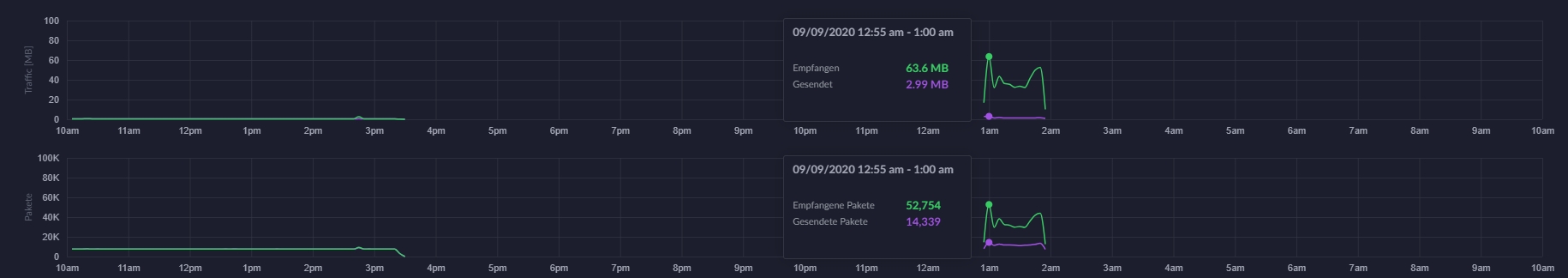

Anbei mal ein Bild, dies zeigt ein Zeitstrahl im 5 Minuten Raster die letzten 24h.
Gestern hatte ich den Firetv einfach angelassen bzw. am Strom gelassen, bis es mir Nachmittags aufgefallen ist, habe diesen dann abgeschaltet und nachts für eine Folge Netflix (ca 1h) wieder eingeschaltet.
Das Bild zeigt die Aktivität meines Echos, es sind nicht viele Daten, und ist auch nicht dramatisch, aber ich würde gern versehen was hier passiert.

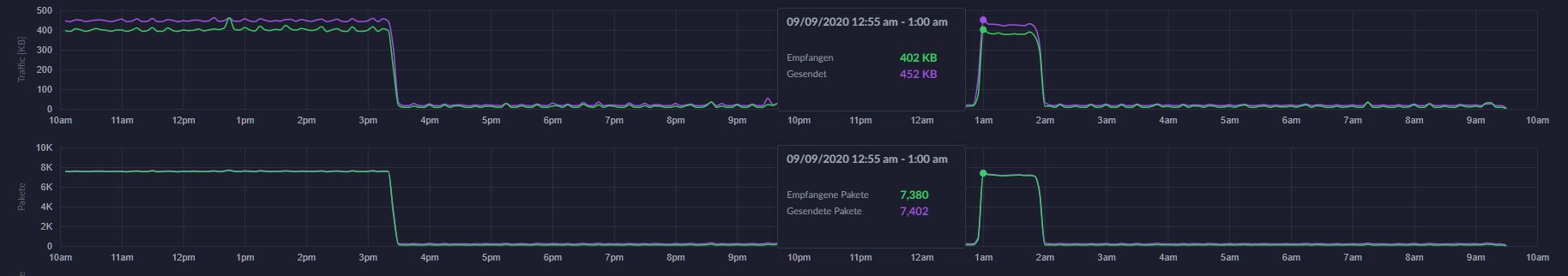

/Edit als vergleich hänge ich mal auch noch die Statistik des Fire TV Sticks mit dran, daran erkennt man wann er an war und aus.

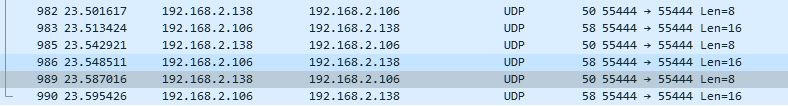

Also ich habe ein Paket Captures gemacht, die beiden unterhalten sich non stop über UDP Port 55444 mit einer Length von 8 und 16.

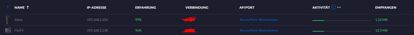

Anbei weitere Screenshots, Aktuell ist der Fire TV an und schon sieht man es auch wieder.
Die beiden IPs im Wireshark Capture sind jeweils FireTV und Echo, die andere Grafik zeigt in der Aktivität, sobald ich den Fire TV ausschalt, ist in der Aktivität bei Alexa nichts mehr angezeigt, also läuft nichts drüber.
