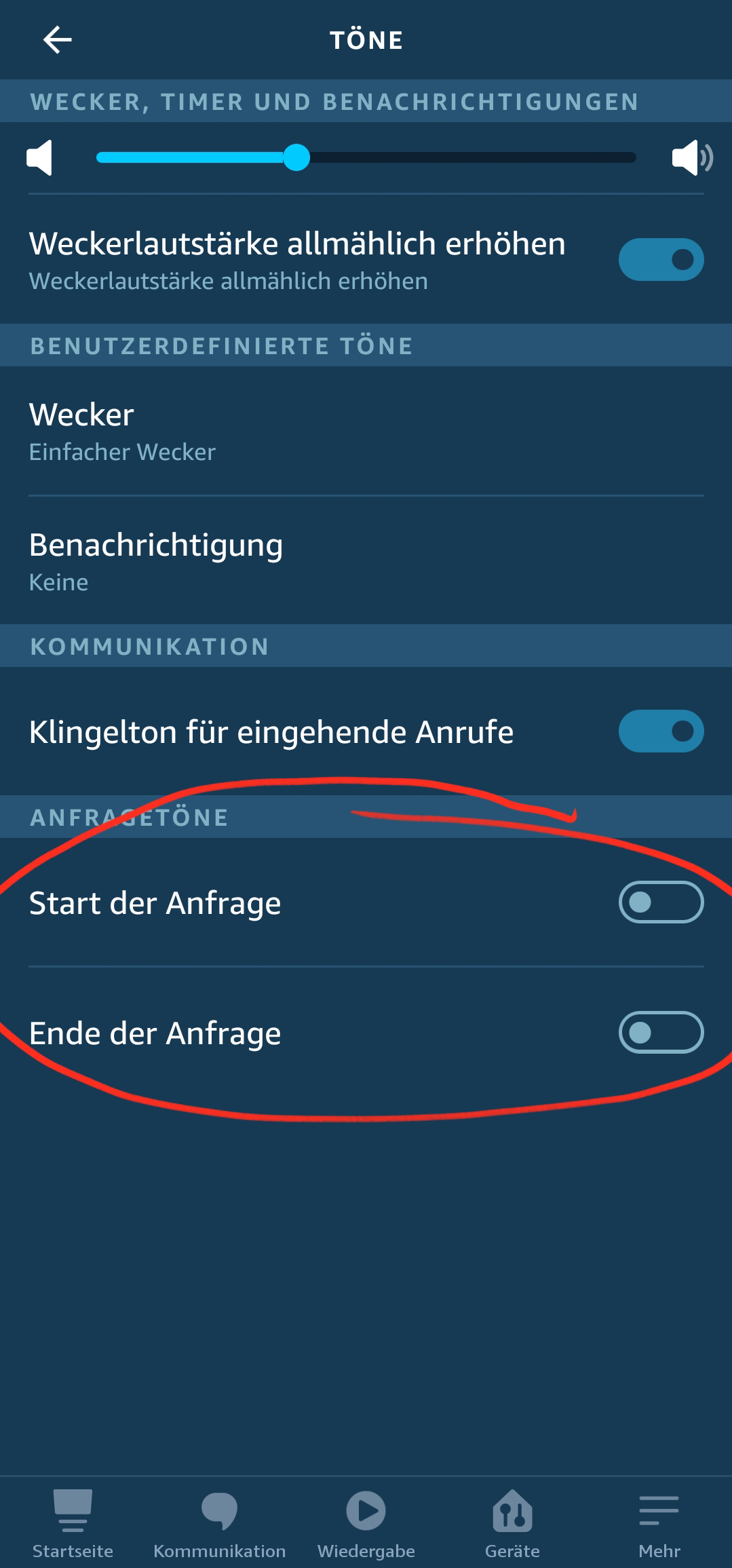

In der App unter Geräteeinstellungen/Töne

Ist bei mir beides deaktiviert. Der Quittungston kommt trotzdem. (deshalb gabs gestern Abend auch Stress mit meiner Cheffin, die wollte nämlich schlafen und wurde wegen dem Ton wach :( )

Das brauchst du gar nicht zu probieren, da der Ton, den du hörst, überhaupt nichts mit den Anfragetönen zu tun hat.
Den Quittungston wirst du nur los, indem du die Lautstärke des Gerätes auf null stellst. Wobei er selbst dann noch zu hören ist, allerdings extrem leise.
