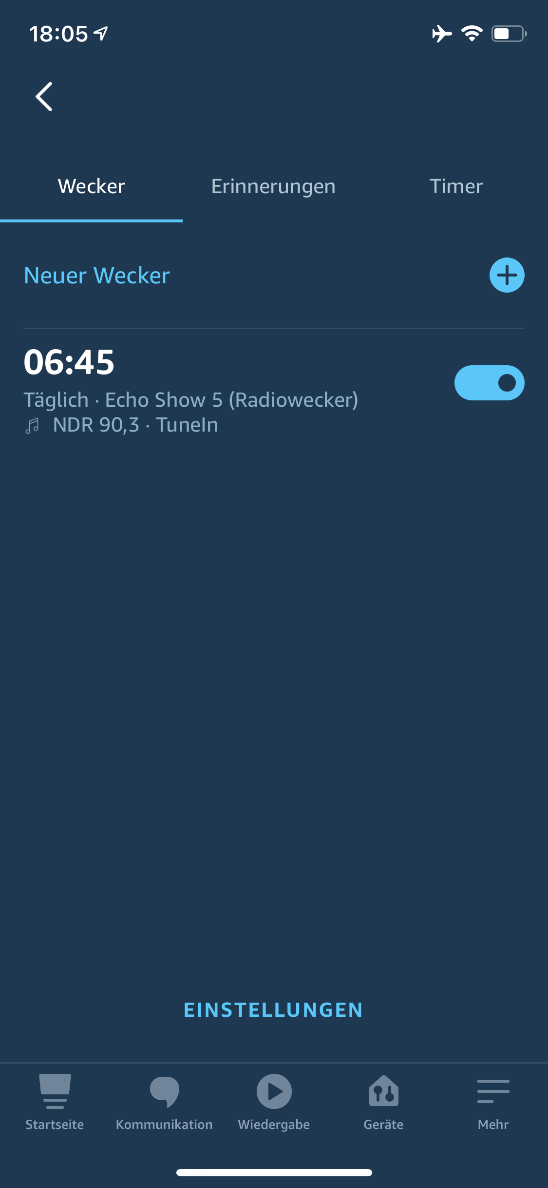

Vielleicht tut er das bei mir auch, ich habe es noch nicht ausprobiert. Aber ich denke wenn der Wecker (die Weckzeit) nicht rechts oben im Display angezeigt wird, ist der Wecker wohl auch nicht aktiv.
Da bin ich mir sicher, wird ja in der Alexa App auch so angezeigt (siehe Bild).
Per Sprachbefehl. Ich habe einfach gesagt: "Alexa: stelle einen täglichen Wecker für 6:45 Uhr vormittags und wecke mich mit NDR 90,3 auf TuneIn".

Tjo, was soll ich sagen. Das was du gepostet hast schaut alles OK aus. Bei mir wird aber auch immer oben rechts das Symbol angezeigt....
Sorry, aber da fällt mir auch nichts mehr ein.
