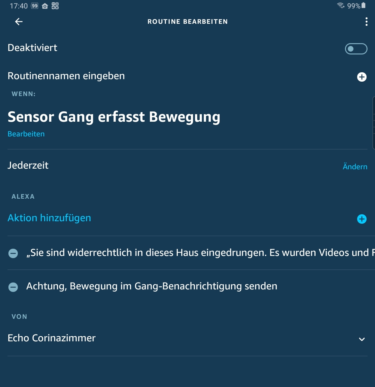

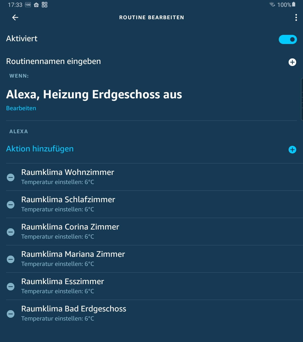

Wenn du die Thermostate schon per Alexa verändern kannst, dann müssen sie eigentlich auch bei den Geräten in der Alexa App erscheinen. Standardmäßig heißen die dan Raumklima<Raumname>. Hier z.B. schalte ich alle Heizkörper im Erdgeschoss aus:
Mit dem Hue BW funktioniert das mit Alexa auch sehr gut, da hätte ich auch ein Beispiel:
Den und 4 andere aktiviere ich wenn wir länger ausser Haus sind und sonst niemand im Haus ist. Mit dem Innogy/Livisi funktioniert das aber nicht, weil der, im Gegensatz zu den Thermostate von Alexa nicht erkennt wird

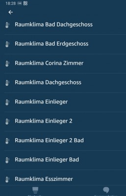

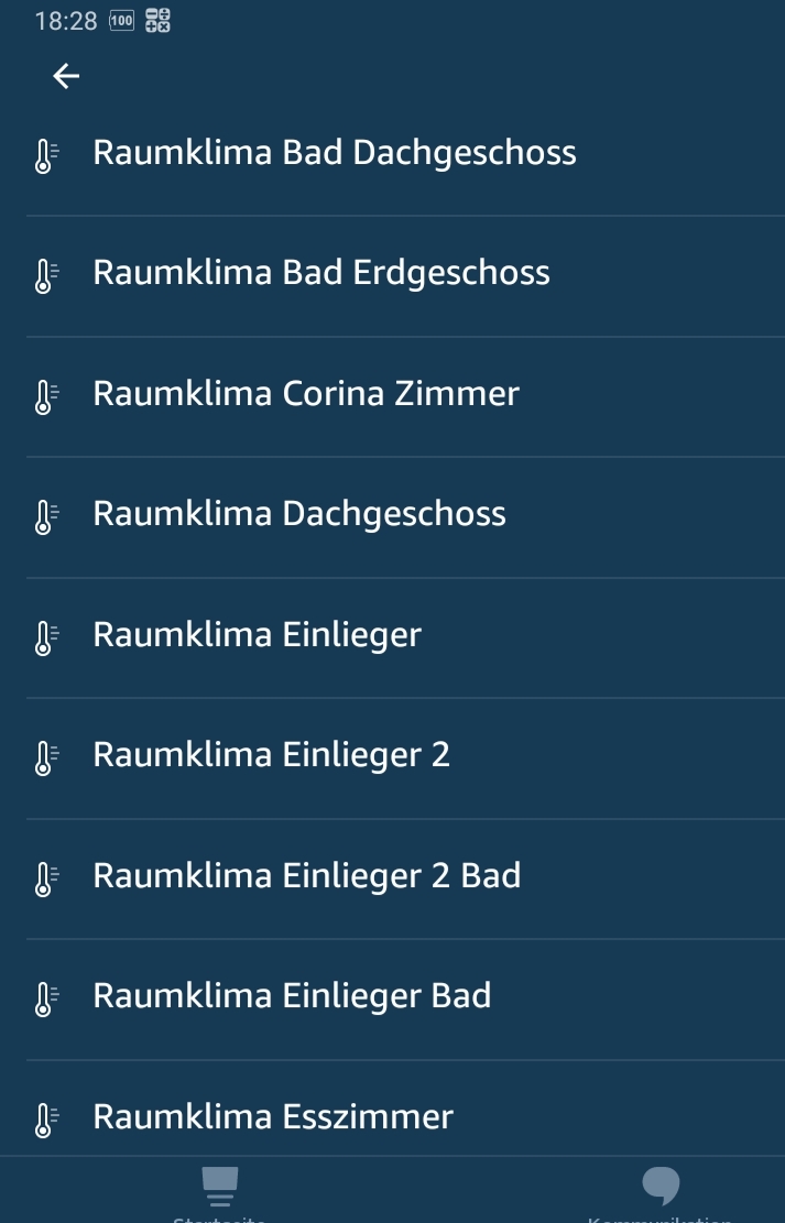

So schaut das aus:

Bei "wenn folgendes passiert " kannst du u.a. ein Sprachkommando eingeben oder einen Sensor auswählen, den Alexa erkennt. Bei mir sind da z.B. die Hue BW. Bei Aktion hinzufügen, Smart Home erscheinen dann u.a. Die Thermostate, wie oben in dem Screenshot, zu sehen, z.B. Raumklima Bad Erdgeschoss.
