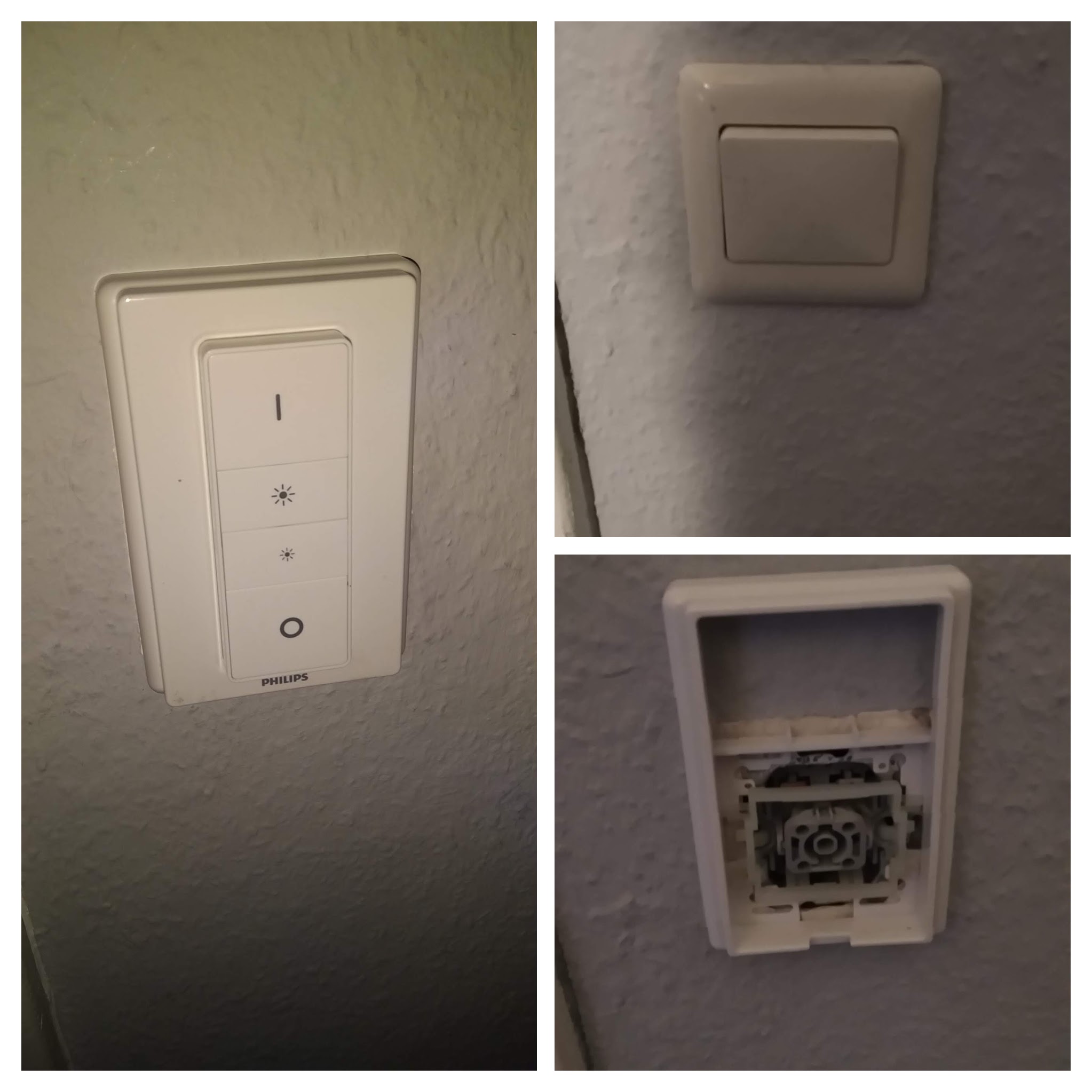

Bei mir ebenfalls mit Philips Hue Leuchtmitteln und Hue Wireless Dimming Schaltern in der ganzen Wohnung umgesetzt.
https://www.amazon.de/Philips-Hue-Wirel ... 153&sr=8-4
Die habe ich allerdings oberhalb der bestehenden Lichtschalter angebracht, damit diese weiterhin schaltbar bleiben.
Die B&J Schalter sind schon sehr cool aber da scheut mich bisher noch der Preis.
Für die Hue Dimming Schalter gibt es auch Lösungen, die man auf den bestehenden Lichtschalter setzt um ihn zu verstecken. Haben mich nur bisher optisch noch nicht überzeugt.

Haiko hat geschrieben: Di 15. Okt 2019, 12:55 Für die Hue Dimming Schalter gibt es auch Lösungen, die man auf den bestehenden Lichtschalter setzt um ihn zu verstecken. Haben mich nur bisher optisch noch nicht überzeugt.
Ich habe diese hier verwendet, und finde sie optisch nicht schlecht. (besser als die anderen dicken Dinger).. und sie konsten nur ca. 8 Euro.
Der Vorteil ist,. das der eigentliche Schalter zur Not noch bedienbar ist.
Schau dir den mal an.
Vielleicht überzeugt dich dieser ja. :grinning:
