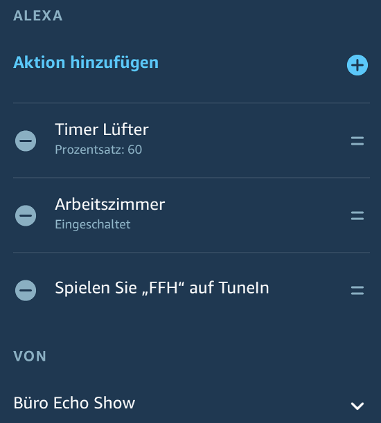

Ich würde gerne mit alexa wenn ich duschen sage Licht, Lüfter und Musik an steuern und dann nach einer Stunde oder so den Lüfter wieder aus schalten lassen, doch leider funktioniert es nicht da ja Musik immer zum Schluss kommen muss, hat da jemand eine Idee ohne das ich extra noch was sagen muss in einer neuen Routine? [img][/img

Ich hab mal bilder gemacht.
So geht es nur kommt die Musik (sunshine live) Dan erst nach einer Stunde.
Bild[/URL]
Bild[/URL]

Natürlich geht das zur Zeit, nur nicht alleine mit den Möglichkeiten die Amazon in einer Routine bereit stellt, aber da Du Dich beharrlich ausschweigst welchen Alexa Skill Du zu schalten nutzt und welches System das Relais ist, wird man Dir da auch nicht konkret helfen können.
Wie schon gesagt wurde braucht das System, das das Relais ansteuert, die Möglichkeit einen Timer zu setzten, dann funktioniert das auch mit einer Alexa Routine. Du kannst z.B. das Relais als Generischen Slider ansteuern, dann kannst Du sogar den Wert wann ausgeschaltet werden soll, in der Routine einstellen. Das wesentliche ist das der Lüfter nicht durch die Routine selber ausgeschaltet wird, sondern durch das System was den Lüfter schaltet. Es wird von der Routine also lediglich ein Wert übergeben wann der Lüfter ausgeschaltet werden soll, das ausschalten übernimmt dann das System das über Alexa angesteuert wird.
In dem Fall wird der Lüfter eingeschaltet und ein Wert 60 über die Routine übergeben, das System, das den Lüfter schaltet, kümmert sich darum das dieser dann nach 60 Minuten wieder ausgeschaltet wird. Die Alexa Routine läuft dann ganz normal weiter ab und schaltet das Licht ein und die Musik an.
