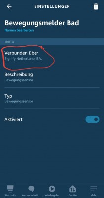

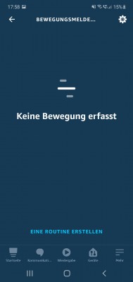

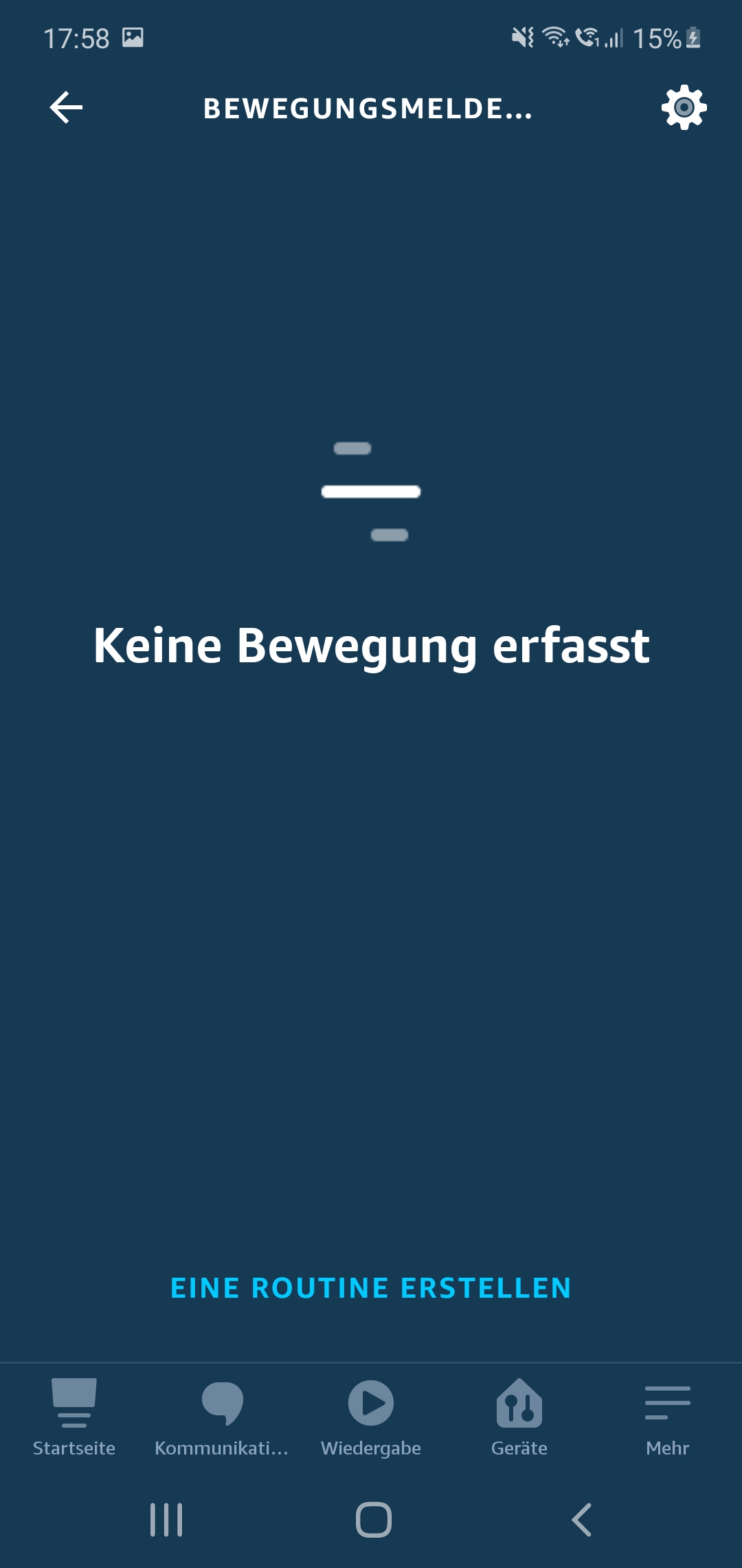

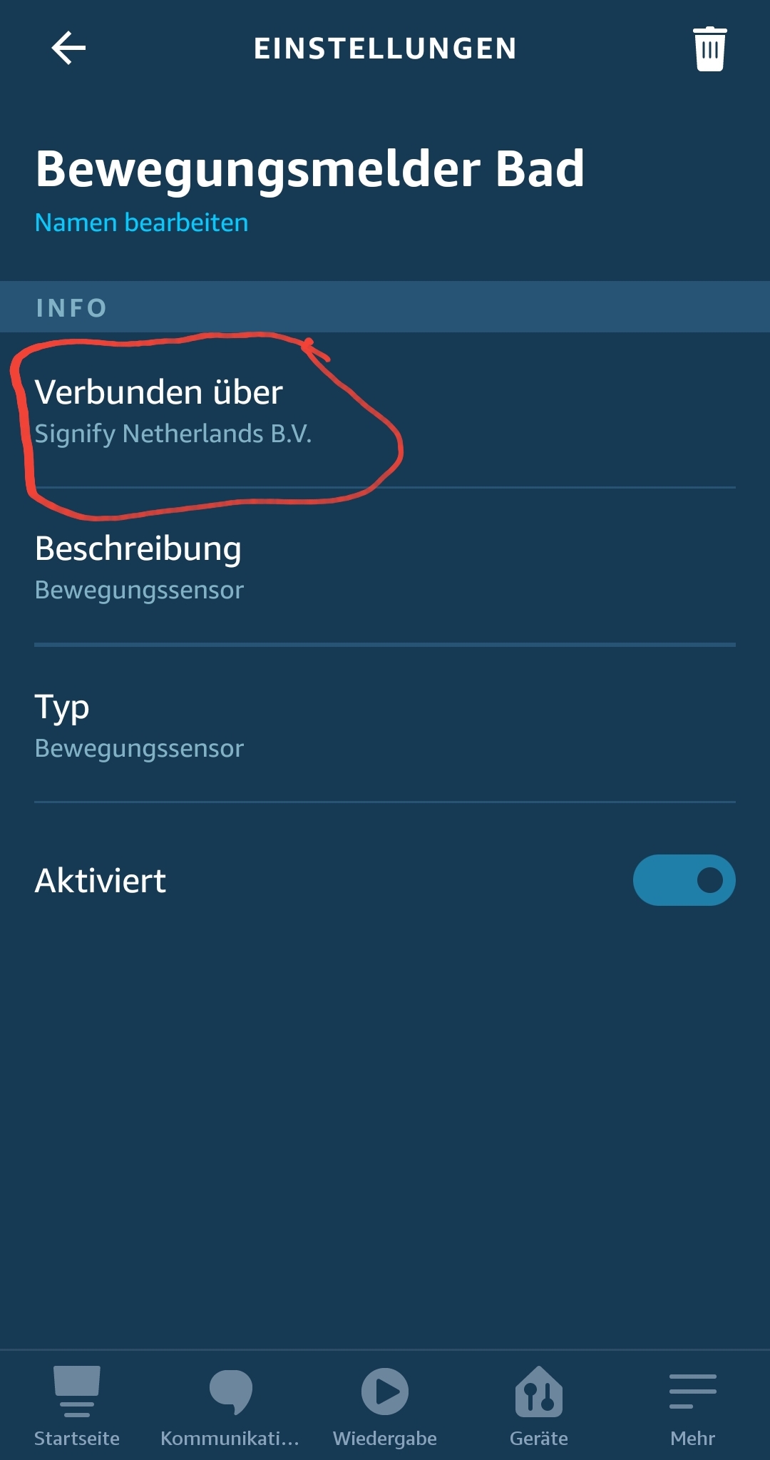

- Beiträge: 11
- Registriert: Di 10. Nov 2020, 11:14
Habe das gleiche Probleme mit allen meinen HUE Bewegungsmeldern. Lich einschalten klappt. Licht ausschalten nach "keine Bewegung für 2 Minuten" klappt nicht mehr. Jemand eine Lösung oder Idee was der Grund sein könnte?
Ich habe auch das Problem.sven.furrer hat geschrieben: ↑Di 10. Nov 2020, 11:17 Habe das gleiche Probleme mit allen meinen HUE Bewegungsmeldern. Lich einschalten klappt. Licht ausschalten nach "keine Bewegung für 2 Minuten" klappt nicht mehr. Jemand eine Lösung oder Idee was der Grund sein könnte?
Da muss irgendein Update eingespielt worden sein.
Früher ging es mit Routine, wenn Bewegungsmelder findet keine Bewegung für xxx Minuten, dann...
In der Alexa app ist nun auf einmal der Eintrag signify netherlands.
Dort war doch sonst Philips hue?
Und die Anzeige, wann die letzte Bewegung war, ist auch weg...
Echt doof.
Weiß da jemand mehr drüber?
- Beiträge: 11
Ich habe das Problem mal beim Amazon Kundenservice platziert. Die sind am investigieren. Ich vermute auch, daß es am letzten Wochenende ein Update gab. Denke, es werden bald noch mehr Nutzer darüber stolpern.
