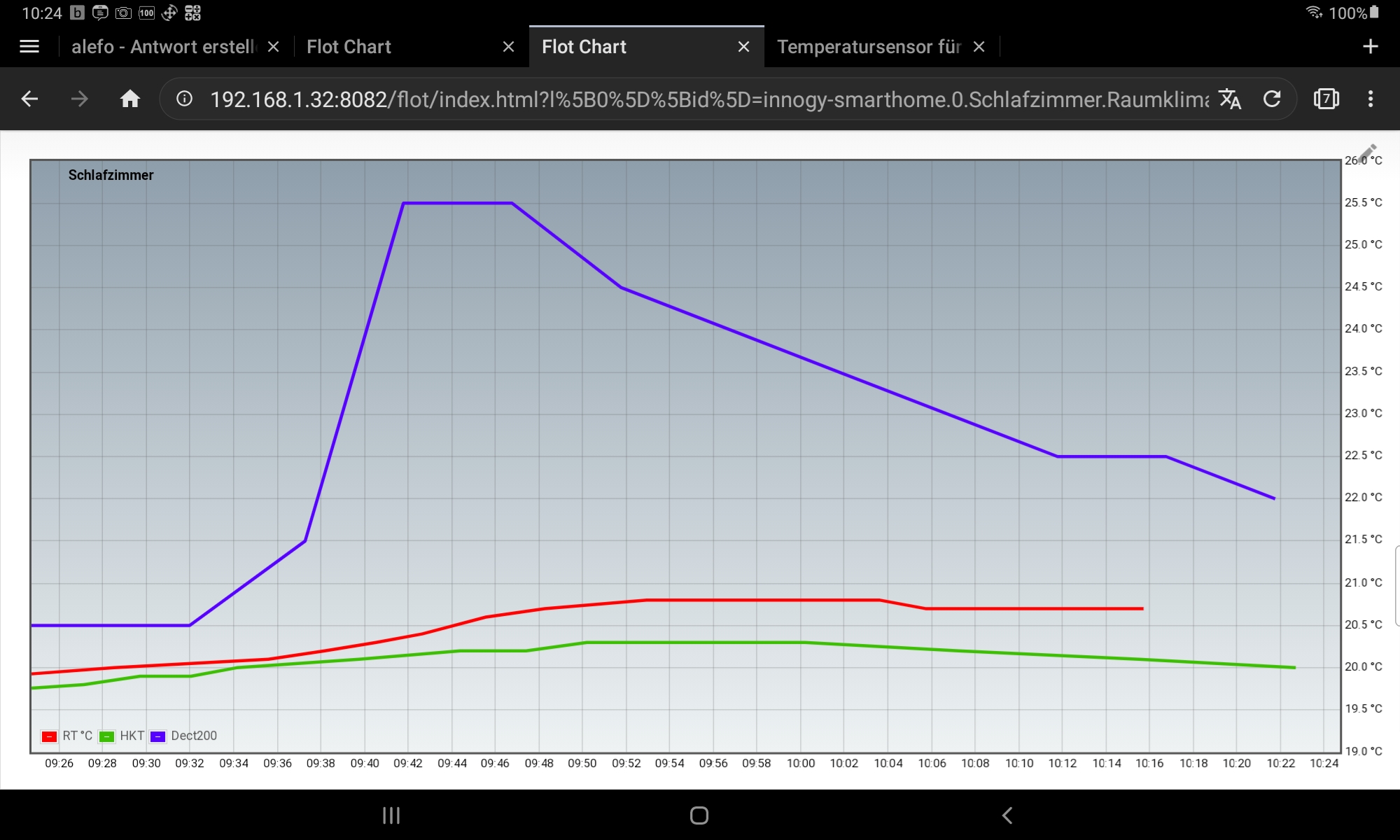

Problematisch ist insbesondere daß natürlich in der Dosen ein Relais ist, das wenn ein Verbraucher geschaltet wird, Wärme abgibt. Das kann, wie im unteren eingefügten Beispiel schnell mal einen Temperatursprung von 5 Grad ausmachen. Bei dem Beispiel handelt es sich um einen Heizlüfter im Schlafzimmer der für ca. 5 Minuten eingeschaltet war. Wie man an den beiden anderen Sensoren sehen kann, war die echte Temperatur Änderung nur ein knappes Grad in der Zeit.
Auch wenn Verbraucher geschaltet werden die sehr wenig Strom ziehen, reagiert die Temperaturmessung mit Abweichungen von 1-2 Grad. Also, die AVM Dectdosen sind wirklich tolle Teile, aber nicht für die Temperatur Steuerung der Heizung.
