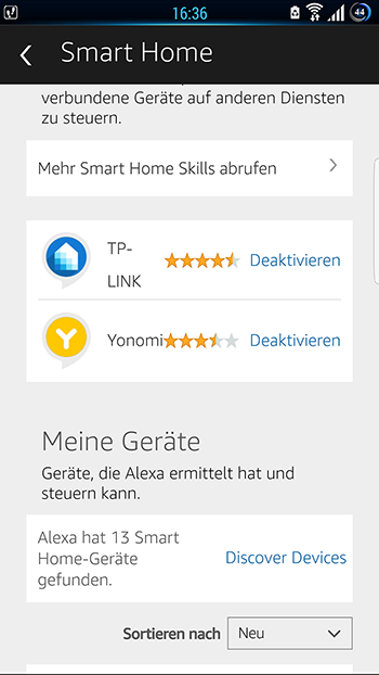

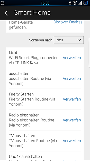

Wie sieht es denn bei dir in der Alexa App im Smart Home Bereich aus ?
Erscheint da die Kasa App so wie hier bei mir im Bild ? Und so sollte es aussehen wenn was gefunden wird
