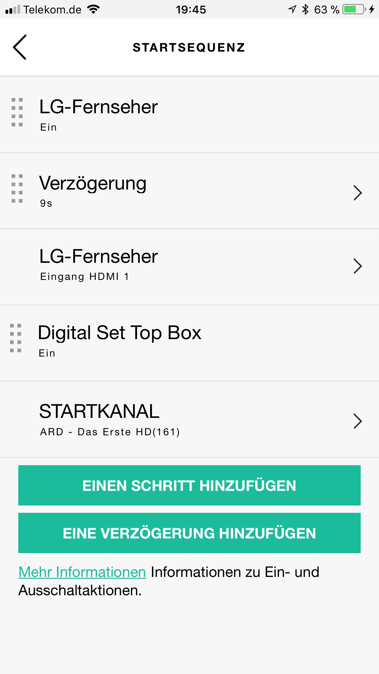

Das Problem hatte ich auch!
Meine Konstellation bisher: TV an Skybox (also ein separater TV-Receiver); TV mit Lautstärkereglung und Skybox mit Senderwechsel eingerichtet
o TV gestartet
o Skybox gestartet
o Input am TV1 auf HDMI 1, damit der Receiver immer sicher benutz wird
Dann weitere Aktionen angelegt, um z.B. die DVD anzusehen. Dabei passierte immer das Gleiche; TV aus, Skybox aus, DVD an, ohne TV...
Das habe ich wie folgt gelöst:
1. alle alten Aktionen gelöscht
2. Aktion Skybox
o TV nur als Monitor; Lautstärkerregelung und Senderwechsel über die Skybox. Nun geht alles
o zu beachten, mein Smart-TV braucht ca. 5-7 Sek, damit er weitere Befehle wie den Eingang HDMI-1 auch empfängt,
also daher eine Wartezeit vor dem Eingangswechsel in der Harmony-App anlegen
o dann erst die Skybox gestartet!
o Dann den bevorzugten Kanal (z.B. 161 ARD)
Wenn ich jetzt ein andere Aktion starte, weiss Harmony, dass der Fernseher bereits an ist; auch wenn in der neuen Aktion das TV-Gerät gestartet werden soll, führt Harmony diese Aktion nicht erneut aus! Das "Durcheinander" hatte ich in der ersten Konstallation erzeugt, weil ich nach dem Einschalten der Skybox zum TV zurück gewechselt und dann zur Skybox zurück.
Ich kann nun alle Favoriten, Befehle, Programmwechsel und Lautstärke per Alexa steuern (der Harmony-Skill mus nachtürlich verbunden sein!).
