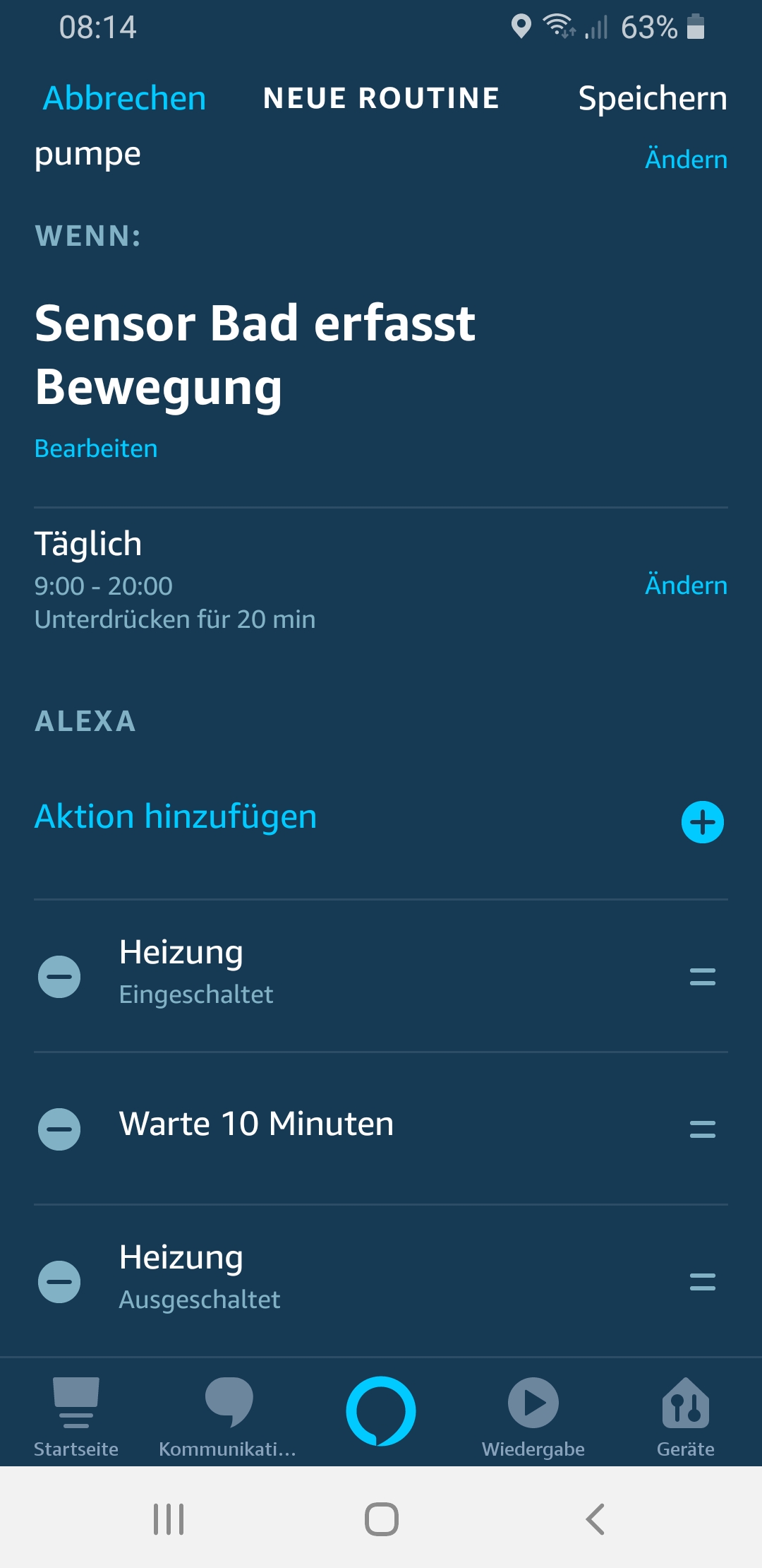

Soweit ich das selber verstanden habe, kann man bisher Routinen die zeitgesteuert sind nur zu gegebenen Zeiten starten, d.h. Du bräuchtest 24*3 Routinen, für jede Schaltzeit einen.
Alternativ wenn Du eine WLAN-Steckdose hast, evtl über deren App zeitgesteuert programmieren. (Edit: habe gerade bei uns in der Gosund-App geschaut, da geht's auch nur zu festen Zeiten)
Sehr unbefriedigend, ja... :(
Edit²: Mir fällt gerade etwas ein was funktionieren würde. Du nimmst einen Bewegungsmelder und stellst den dort hin, wo 100%ig immer Bewegung ist. Als Auslöser für die Routine dann Bewegung, bei diesen Triggern kannst Du sagen "für x Minuten unterdrücken", x=20 Minuten. Dann hättest Du den Effekt, das diese Routine alle 20 Minuten ausgeführt wird.
Nicht wirklich das was Du willst, aber das würde funktionieren, wenn nicht auf einmal keine Bewegung stattfindet und Deine Pumpe zu lange nicht läuft.
So etwa:
Zuletzt geändert von Omni am Mo 22. Jun 2020, 08:17, insgesamt 3-mal geändert.
