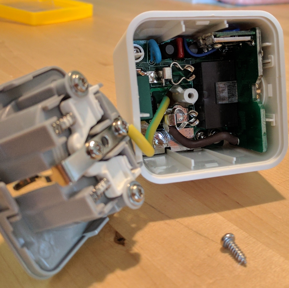

Ich finde keine einzelnen Module die ich in eine Lampe einbauen kann um diese Alexa-Steuerfähig zu machen. Grundsätzlich sollte es doch funktionieren eine entsprechende alexa-fähige Steckdose zu entkernen und die Elektronik in eine Lampe einzubauen. Hat das schon jemand getan und kann mal ein Foto vom "Inhalt" einer Steckdose posten? Vielleicht passt die Elektronik ja auch hinter einen Schalter in eine UP-Dose?

So, mein Plug ist gekommen. Leider sind die Innereien doch recht groß und die Platinen über Eck gebaut. So wird das nix in meiner Leuchte.
