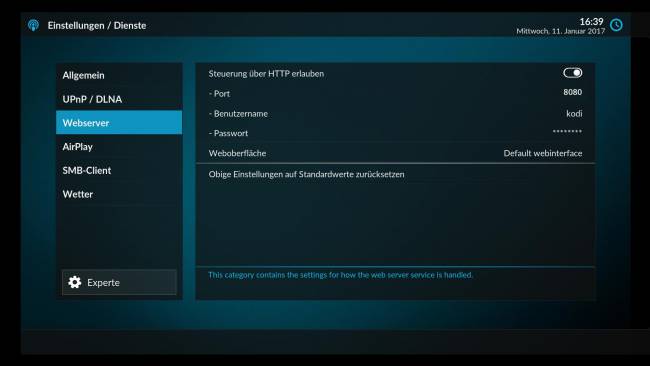

Als erstes müsst ihr dafür sorgen dass Euer Kodi über das Web erreichbar ist. Dafür gibt es in Kodi eine Einstellung. In Kodi 17 und dem neuen „Estuary“ Standardskin findet ihr die entsprechende Maske unter „Einstellungen“ und dann „Dienste“
Hier hakt ihr „Steuerung über http erlauben“ an und vergebt einen Port. Ihr könnt auch den Standardport 8080 beibehalten. Ich persönlich habe den Port geändert. Vergebt dann einen Benutzernamen und ein Passwort. Wie immer, das Passwort möglichst kryptisch.

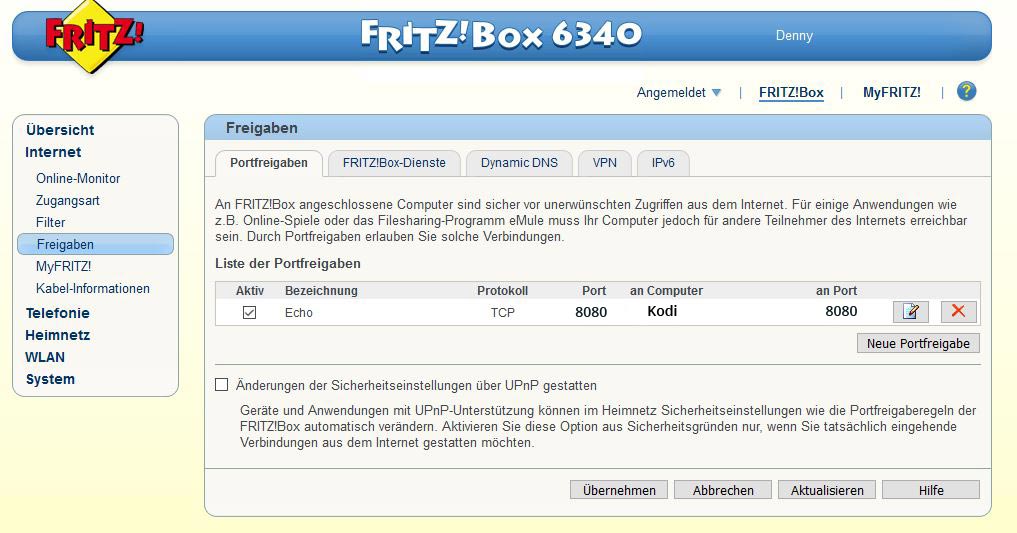

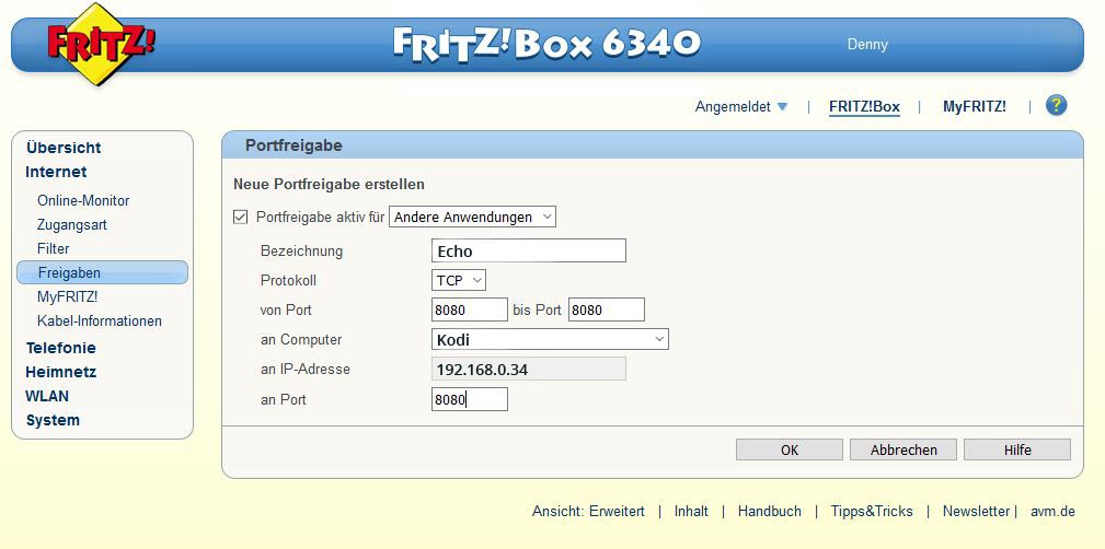

Als nächstes müsst ihr bei Eurem Router die sogenannte Port-Weiterleitung aktivieren. Auch hier unterscheidet sich das Prozedere natürlich von Router zu Router, die folgenden Screenshots sind von meiner Unitymedia-Fritzbox, als erstes die Maske um eine neue Portfreigabe zu erstellen
Und so sieht das dann in der Übersicht aus
Wenn alles geklappt hat, dann müsstet ihr mittels der URL
http://meine-dynamische-ip.de:8080
auf die Webobverfläche Eures Kodis zugreifen können, wobei „meine-dynamische-ip“ die dynamische URL ist die ihr euch bei z.B. ddnss.de eingerichtet habt, und 8080 eben der Port ist den ihr sowohl im Kodi als auch bei der Port-Weiterleitung am Router eingetragen habt.

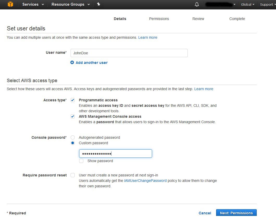

Die weiteren Variablen die ihr eintragen müsst bekommt ihr über die sog. AWS Console. Geht zu https://console.aws.amazon.com/iam/home (ggf. müsst ihr euch einloggen, den Account habt ihr ja vorhin angelegt), klickt dann auf „Users“ in der linken Menüleiste und dann auf „Add user“

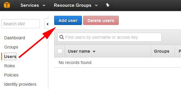

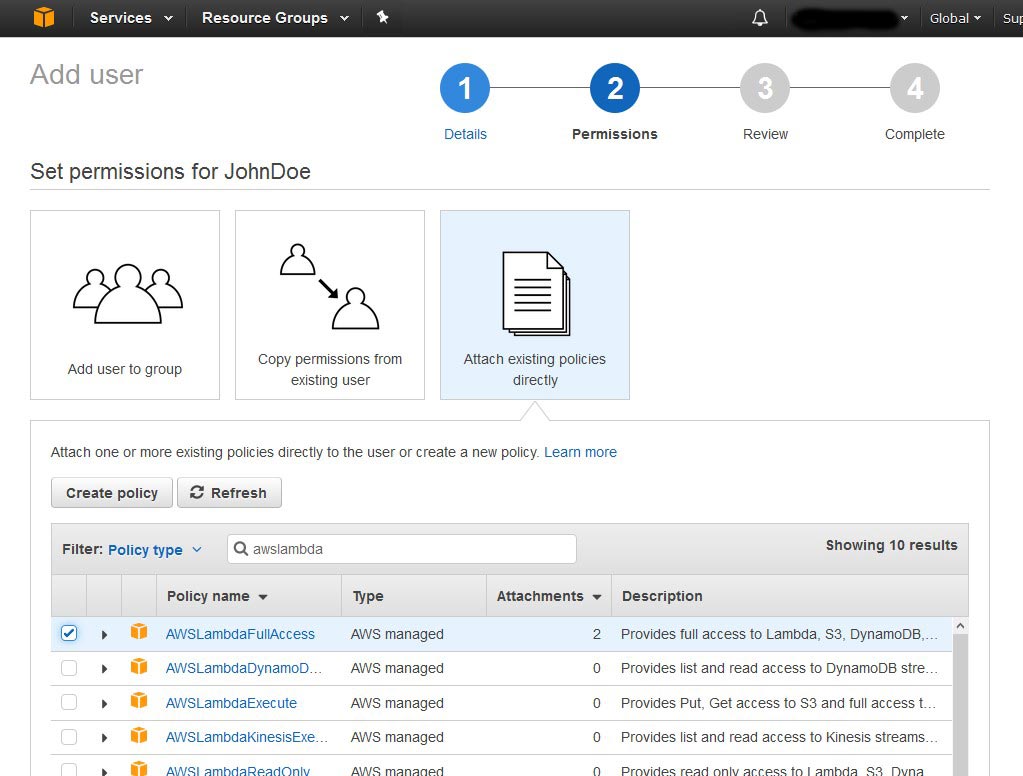

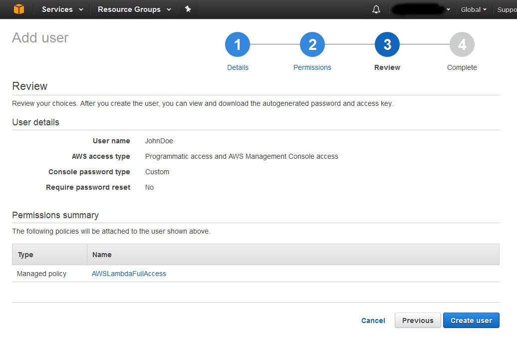

Legt einen neuen Benutzer an mit einem Namen Eurer Wahl und folgenden Einstellungen
Klickt dann auf „Next: Permissions“
Auf der folgenden Maske wählt ihr „Attach existing policies directly“ aus und wählt dann aus der Liste unten „AWSLambdaFullAccess“ aus.
Klick auf „Next: Review“. Auf der nächsten Maske klickt auf „Create user“

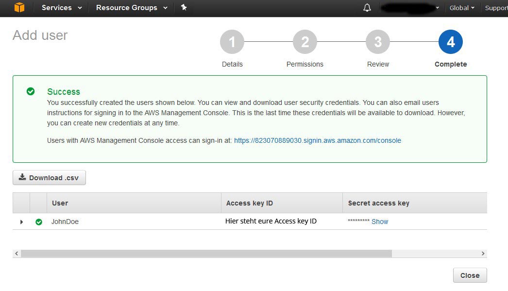

Es folgt eine Maske auf der euer user angezeigt wird zusammen mit der „Access key ID“ und dem „Secret access key“. Beides ist wichtig und wird nur hier angezeigt, also hier abschreiben (oder weg kopieren) oder als csv downloaden.

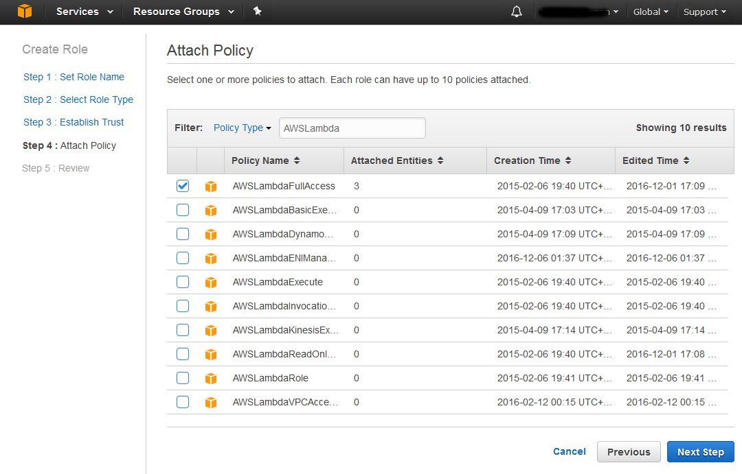

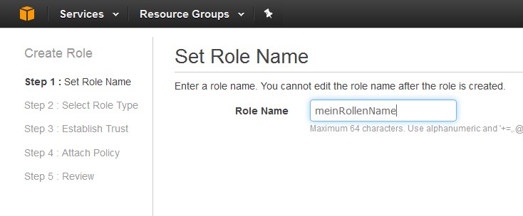

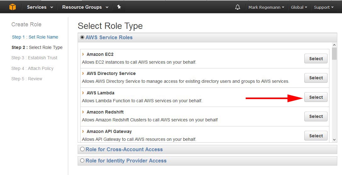

Als nächstes geht ihr in der linken Menüleiste auf „Roles“ und klickt dann auf „Create New Role“. Auf der nächsten Maske gebt ihr einen beliebigen Rollen-Namen ein und klickt auf „Next Step“
Auf der nächsten Maske wählt ihr unter „Select Role Type“ „AWS Lambda“ aus
und auf der folgenden Liste dann „AWSLambdaFullAccess“
Klickt auf „Next Step“
Auf der nächsten Seite werden Euch einige Wert angezeigt, unter anderem der Role ARN in der Form „arn:aws:iam::11111111111:role/meinRollenName“. Kopiert Euch diesen Wert. Anschließend klickt ihr rechts unten auf „Create Role“

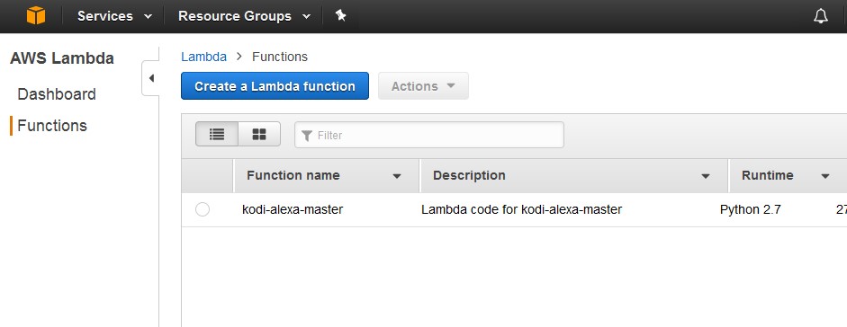

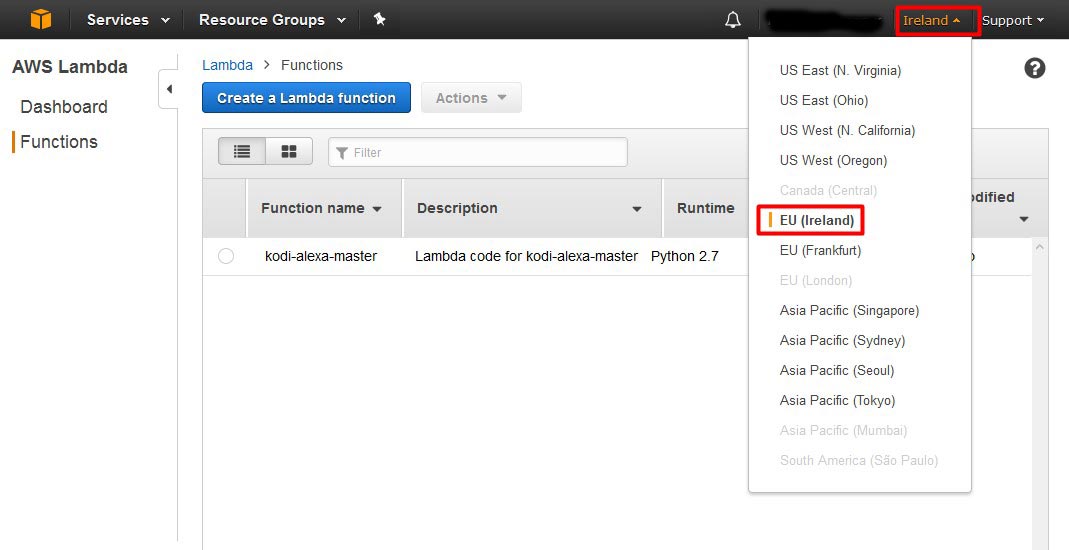

Nun wechselt ihr wieder zur AWS Console und dort zur Lambda-Seite
Wichtig ist hier die richtige Region auszuwählen, und der Trick ist eben NICHT EU (Frankfurt) zu wählen sondern EU (Ireland). Denn dies ist das Äquivalent zu „eu-west-1“ was ihr in der .env-Datei angegeben habt.
Hinweis: Wenn ihr dem obigen Link folgt und nicht direkt diese Maske seht, dann klickt vorher noch auf „Get started now“. Beim ersten Aufruf der Seite sieht es etwas anders aus, aber das sehe ich eben nicht mehr.
Wenn ihr die Region EU (Ireland) gewählt habt, solltet Ihr Eure Funktion nun hier angezeigt bekommen

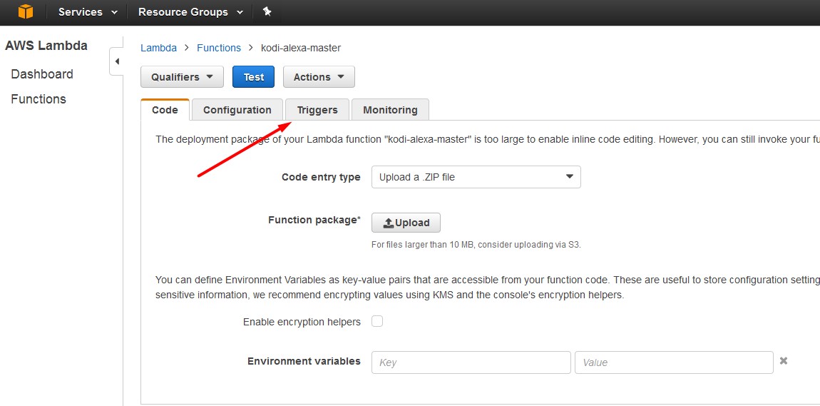

Klickt auf die Funktion.
Hinweis: Auf der nächjsten Maske kopiert ihr euch als erstes von rechts oben den Code der mit „ARN“ bezeichnet ist, diesen braucht ihr später

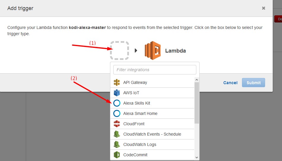

Klickt dann auf „Triggers“
und als nächstes auf „Add Trigger“ und dann in das gestrichelte Quadrat klicken und dann „Alexa Skills Kit“ auswählen
Hinweis: Der Alexa Skills Kit steht nur zur Verfügung wenn ihr vorher bei Region auch „EU (Ireland)“ gewählt habt (oben rechts).
Klickt als nächstes auf „Submit“

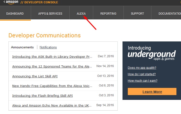

Dazu braucht ihr als erstes einen Amazon Developer Account. Geht zu dieser Seite https://developer.amazon.com/login.html, loggt euch mit eurem Amazon Account ein und registriert euch für den Developer Account. Füllt dazu die Pflichtfelder aus und klickt bei „Do you plan to monetize apps“ auf „no“.

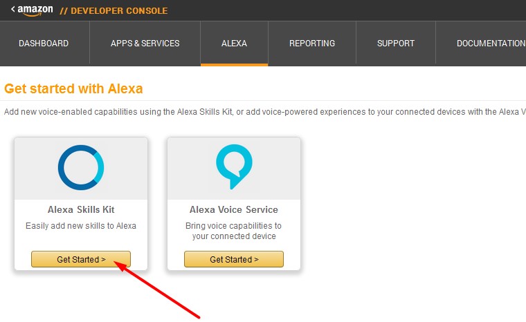

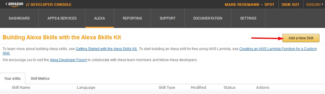

Sobald ihr dann eingeloggt seid, klickt ihr oben auf Alexa
und dann auf „Alexa Skills Kit“ ⇒ Get started
Auf der nächsten Maske klickt ihr rechts oben auf „Add new skill“

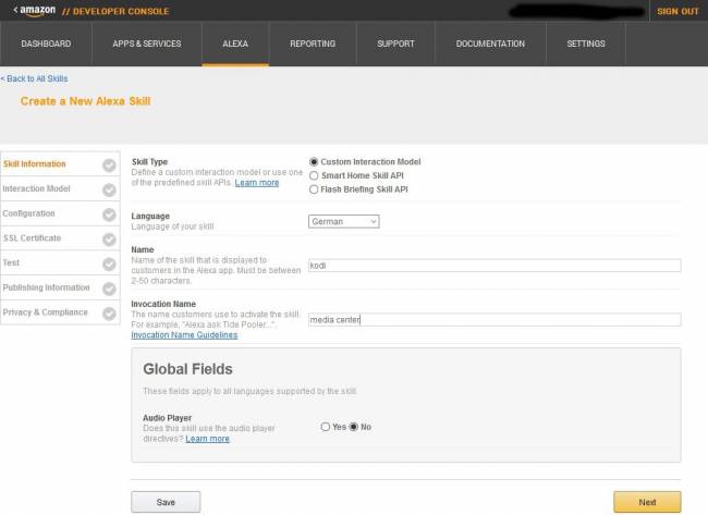

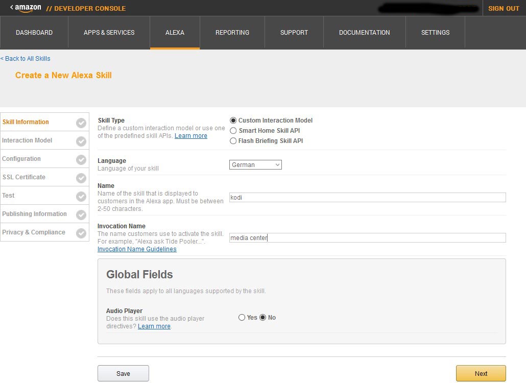

Auf der nächsten Maske müsst ihr nun die Felder ausfüllen
Ich habe dies folgendermaßen gemacht:
Skill Type: Custom Interaction Model
Language: German
Name: Kodi (hier könnt ihr euren skill nennen wie ihr woll)
Invocation name: media center
Dies ist das Kommando für den Echo das den skill aktiviert. Also „Alexa, öffne ….“ oder „Alexa, starte …“ Anscheinend wird „Kodi“ als Begriff nicht wirklich gut verstanden, bessere Ergebnisse wurden bisher wohl mit z.B. „media center“ erzielt.
Audio Player: no
Das Anlegen des Skills mit „Next“ abschließen.

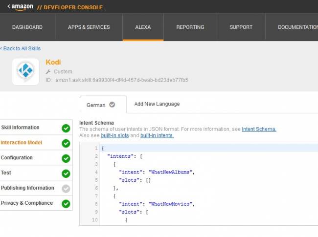

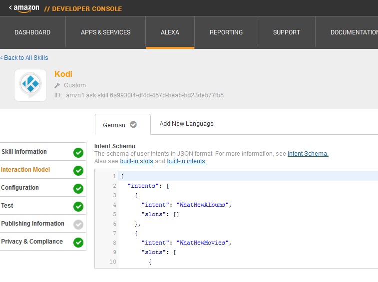

Als nächstes kommt ihr im Menü links auf den Reiter „Interaction Model“. Das ist einer der wichtigsten Teile.
Als erstes habt ihr ein Textfeld mit dem Titel „Intent Schema“.
Um dieses zu befüllen öffnet ihr aus eurem lokalen kodi-alexa-master Verzeichnis die Datei „alexa.intents“ in einem Texteditor und kopiert den Text aus dieser Datei und fügt ihn in das Textfeld „Intent Schema“ ein.

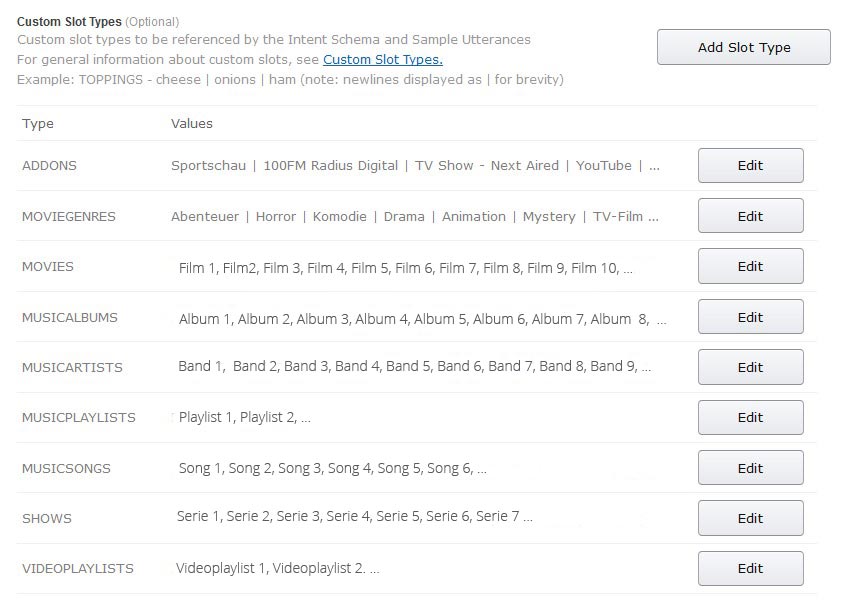

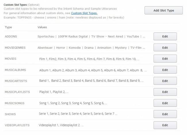

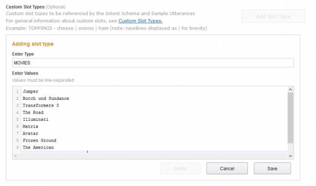

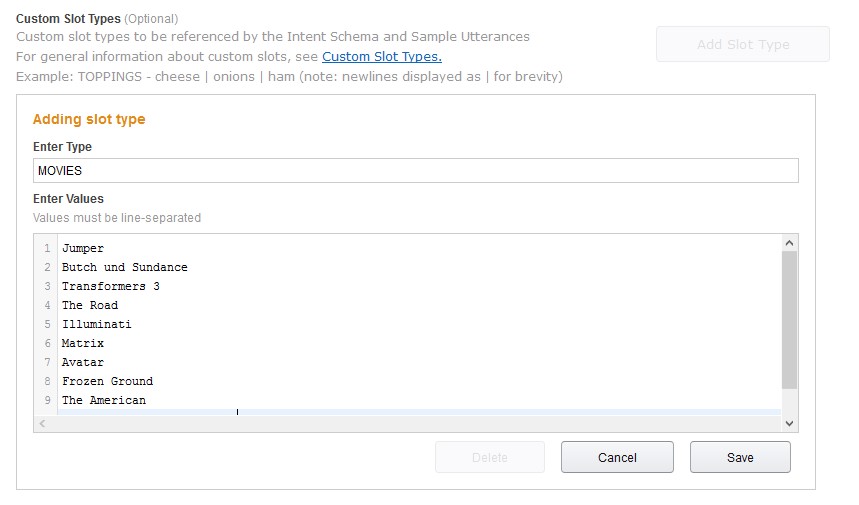

Nun kommen wir zu den Slot Types. Der Skill erfordert das Anlegen von insgesamt 9 Slot Types. Diese heissen MOVIES, MOVIEGENRES, SHOWS, MUSICARTISTS, MUSICALBUMS, MUSICSONGS, MUSICPLAYLISTS, VIDEOPLAYLISTS, ADDONS. Bitte auf genaue Schreibweise achten. Diese legt ihr also an über den Button „Add Slot Type“ und befüllt diese mit Werten aus Eurer Kodi-Datenbank.
Der Skill wird umso besser funktionieren, umso mehr ihr da eingebt. Man muss nun nicht jeden Filmtitel eingeben oder jeden Song den man hat, aber je mehr desto besser. Um sich das Ganze zu vereinfachen hat der Skill Entwickler dafür einen Slot-Generator geschrieben. Diesen findet ihr unter https://slot-generator.herokuapp.com/. Wenn ihr dort Eure Daten für den Webzugriff auf euer Kodi eingebt, dann befüllt Euch das Script die einzelnen Slots mit den Daten aus Eurer Datenbank und ihr braucht die Sachen nur noch ins Interaction Model eures Scripts rein kopieren.
Am Ende sieht das dann (hoffentlich) so aus
Natürlich mit Euren richtigen Werten und nicht meinen Beispielen. Wenn ihr nun z.b. nur eine Muiskdatenbank habt, aber keine Serien oder Filme oder keine Playlists, müsst ihr diese Slots trotzdem anlegen und dort eben irgendeinen Eintrag (oder mehrere) machen. Das schadet nicht. Also z.B. „Serie 1“ reinschreiben. Es müssen alle 9 Slots angelegt sein.

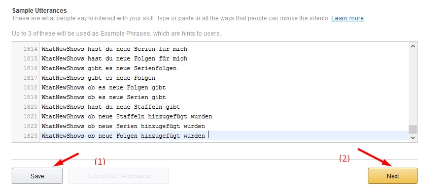

Als letztes auf der Seite gibt es ein Textfeld das heisst „Sample Utterances“. Befüllt dieses in dem ihr die Datei „alexa.utterances“ aus eurem alexa-kodi-master Verzeichnis öffnet, den Inhalt kopiert und in dieses Textfeld einfügt. Diese „utterances“ sind die Kommandos oder Fragen die ihr Alexa stellen könnt in Bezug auf Kodi, und diese sind miot Kodi Befehlen verknüpft.
Da die Muttersprache des Skill Entwicklers Englisch ist, ist hier alles auf Englisch. Wenn ihr eurem Echo deutsche Kommandos geben wollt, dann ergänzt einfach die „Utterances Textbox“ durch entsprechende deutsche Anweisungen oder überschreibt gleich alles mit deutschen Begriffen. In der Datei sind fast 2000 verschiedene Befehle auf englisch. Ich habe lediglich um die 100 davon auf deutsch ergänzt.
Bsp für Serienfolge abspielen: WatchEpisode und spiele Staffel {Season} Folge {Episode} von {Show}
„WatchEpisode“ ist das Kommando für Kodi. Nun kommt ja als erstes der Aufruf für den Skill. Also „Alexa, starte media center“ .. „und spiele Staffel {Season} Folge {Episode} von {Show}“
durch das „und“ vorne dran, bekommt man halt einmen vernünftigen deutschen Satz. Will man nun das Kommando andersrum geben, also erst die Folge und dann die Staffel nennen, dann gibt man halt eine zweite Zeile ein
WatchEpisode und spiele Folge {Episode} Staffel {Season} von {Show}
Will man erst die Serie nennen, also so fragen:
„Alexa, starte media center und Spiele von „Lost“ die Folge 1 der Staffel 1
dann muss man eben eine dritte Zeile der Art hinzufügen
WatchEpisode und spiele von {Show} die Folge {Episode} der Staffel {Season}
Da man den Skill sowohl mit „starte media center“, mit „öffne media center“ aber auch mit „frage media center“ aktivieren kann, kann man das natürlich noch verfeinern, in dem man bei der Version mit
„Alexa, frage media center“ ein Kommando eingibt „nach der Folge 1 der Staffel 1 von Lost
also
WatchEpisode nach Folge {Episode} der Staffel {Season} von {Show}
so dass man wieder einen vernünftigen deutschen Satz hat.
Ihr könnt auch auf dieser Seite „Interaction Model“ jederzeit nachträglich neue Sätze/Kommandos ergänzen oder bei neuen Alben, Serien, Filmen, auch die custom slot types natürlich ergänzen.
Auf „Save“ klicken links unten auf der Seite nicht vergessen.

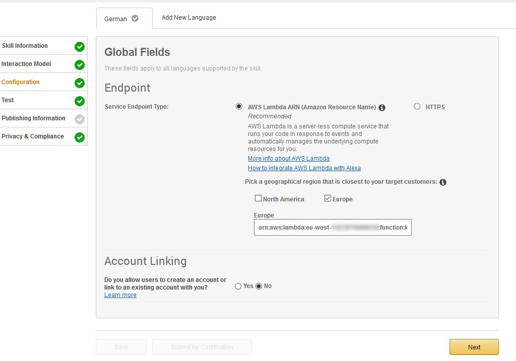

Auf dem nächsten Reiter links „Configuration“ müsst ihr nun folgendes ausfüllen/anklicken
Wählt als erstes „AWS Lambda ARN (Amazon Resource Name)“ aus (nicht https). Unten dann „Europe“ und in das Textfeld für Europe gebt ihr dann den ARN Code ein den ihr Euch bei Schritt 4 vor dem Anlegen des Triggers kopiert habt.
Bei Account Linking klickt ihr auf „No“.

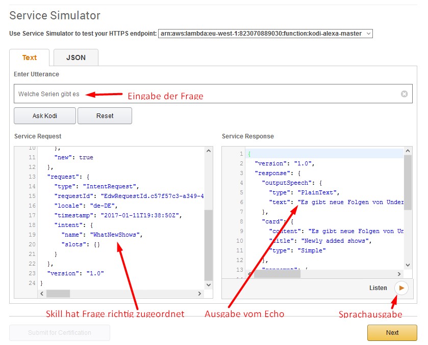

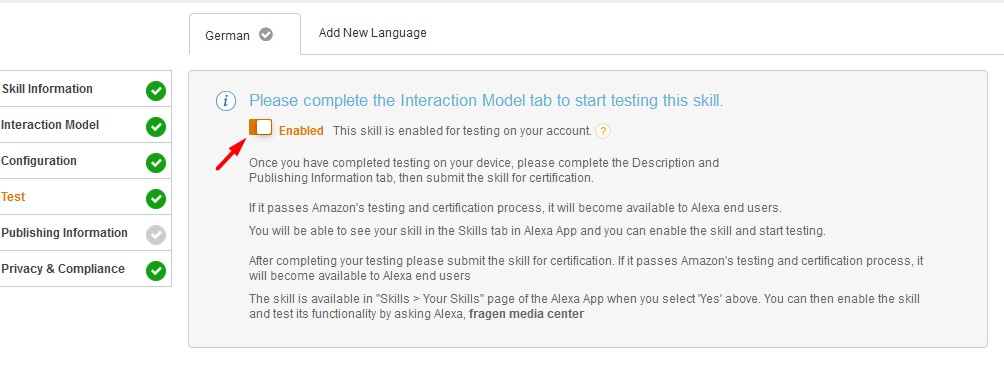

Links im Menü gibt es noch den Punkt „Test“. Hier könnt ihr Euren Skill testen
Als erstes stellt sicher dass der Skill aktiviert ist
Dann gebt weiter unten bei „Service Simulator“ bei Text eine Frage an euren Echo ein.
Bspw: „Welche Serien gibt es“.
Hinweis: Diese Syntax der Fragestellung solltet ihr natürlich auf der Maske „Interaction Model“ bei „Utterances“ auch genauso eingegeben haben
Im linken Textfeld sollte dann die Abarbeitung des Skills kommen anhand der Frage, und rechts die Ausgabe vom Echo, die man sich sogar auch anhören kann
Wenn was schief gegangen ist mit eurem skill, dann bekommt ihr im rechten Textfeld eine Fehlermeldung.

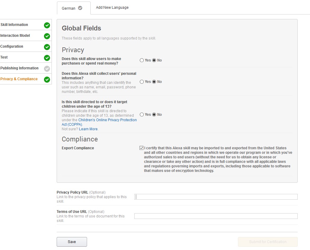

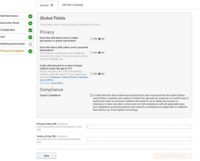

Die letzte Seite heisst „Privacy Compliance“. Klickt einfach überall „No“ an und hakt die „Compliance checkbox“ an.
Klickt wieder auf „Save“ aber nicht auf „Submit for Certification“.
